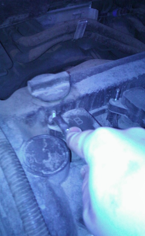

ключом на 14 откручиваем 2 плассмаски
откручиваем болт держащий катушку

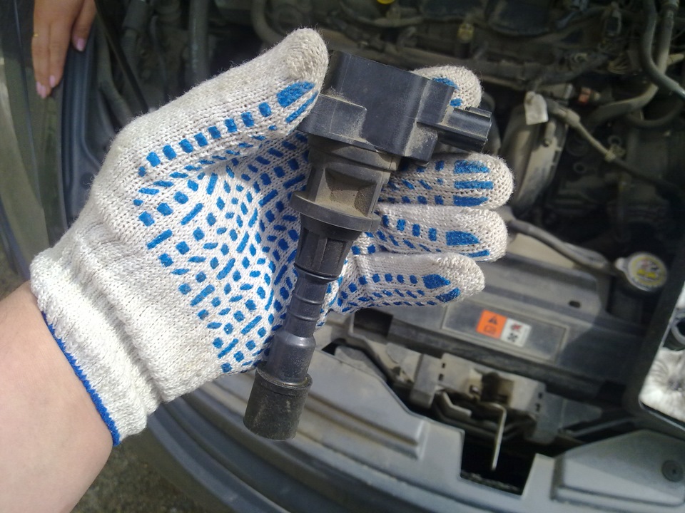

Вынули катушку зажигания
