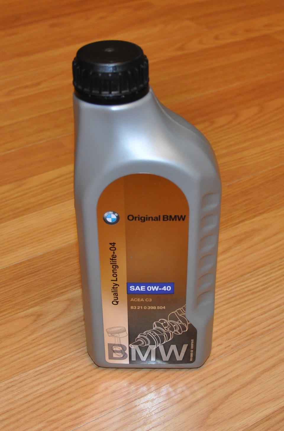

Дизельные моторы нуждаются в более частом техническом обслуживании (замена масла, фильтров и т.д.), поэтому по регламенту ТО менять масло в нем положено каждые 10 000 км пробега или раз в год, в зависимости от того, что наступит ранее.
Масло фирменное BMW SAE OW-40 ll-04 (Оригинал BMW — 83210398504m Castrol EDGE Turbo Diesel 0W30 — 4637480060), либо его аналоги других фирм.

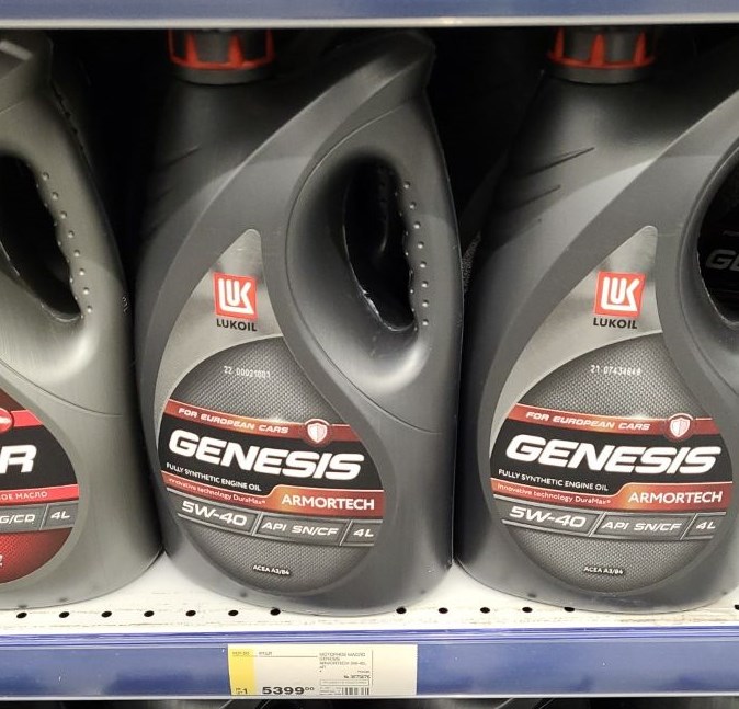

В турбодизельный двигатель BMW N47 рекомендуется заливать масла с допуском BMW LL-04 или LL-01. В нынешних условиях можно лить Lukoil Genesis Armotech 5W-40.
Заправочный объем — 5,2 литра, но пяти литров достаточно для замены.
Читайте подборку масел для BMW — //avtoexperts.ru/article/top-6-motorny-h-masel-dlya-modelej-bmw/
Масло Lukoil 5W-40
