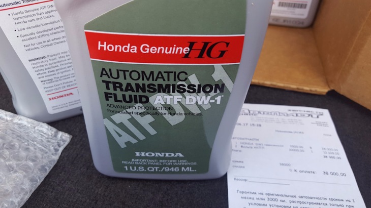

Масло в АКПП Аккорд 9-го поколения следует менять каждые 45 000 км пробега.
Масло оригинальное Honda ATF DW1 — 2,5л. / 3,1 л.
Фильтр также желательно поменять. Чтобы до него добраться можно снять переднее левое колесо — так снять будет легче. Номер — HONDA 15400PLMA01
ATF dw-1
