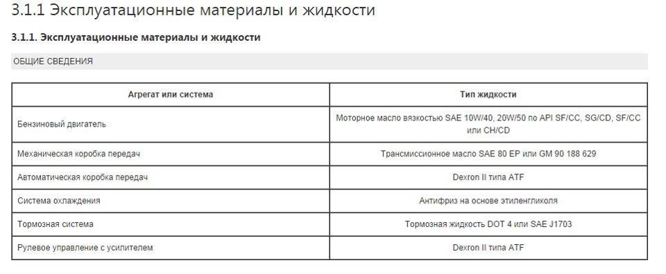

В механическую коробку передач Opel Kadett рекомендуется заливать минеральное трансмиссионное масло SAE 80 EP или gm 90 186 629.
Например, подойдет масло Лукойл ТМ-4 80W90 GL4. В КПП заливается 2.1 л масла. Интервал замены — каждые 30-40 000 км в зависимости от условий эксплуатации.
Меняется обычно — через сливное отверстие сливается масло и заливается через сапун, который находится в подкапотном пространстве.
