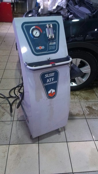

Масло в автоматической коробке передач Киа Спортейдж 3 меняется каждые 90 000 км пробега! у вас пока не подошел пробег.
А так туда заливается масло Shell Spirax S4 ATF HDX . Или оригинальное хундай SP-4, или Castrol TRANSMAX Е!
Если менять через специальный аппарат -методом замещения, то уйдет до 12 литров масла, если частично то 5-6 или еще меньше! Лучше делать у дилера
Castrol TRANSMAX Е
