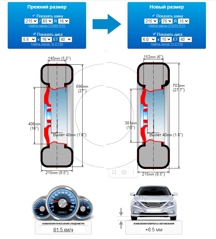

Да, подойдут, вот на фото стоят шины 215/75R15. Но если пружины просевшие, то такие колеса могут задевать о передний бампер и арки. Многие ставят A-T шины RoadCruza и т.д.
Для справки: шины размерностью 215/75R15 на 8,5 мм больше заводских 215/65R16. Клиренс увеличиться также на 8,5 мм.
