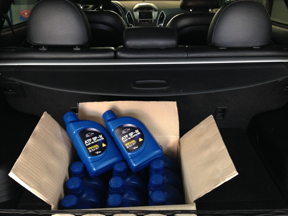

Жидкость для АКПП лучше использовать фирменную корейскую — Hyundai Genuine ATF SP-IV . Объем для замены — 10 литров.
