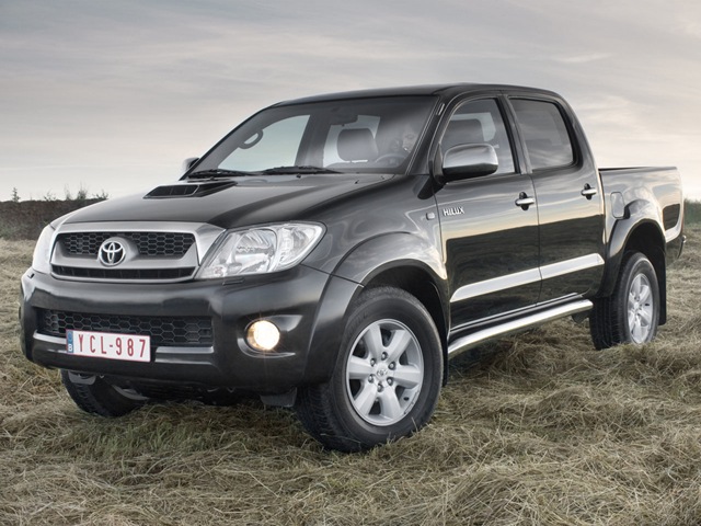

Птенец 13 лет назад 3 098 Toyota Hilux VII (2005-2015) Шины и диски Toyota Hilux — размеры колес Какая размерность у колесных дисков и шин пикапа Тойота Хайлюкс 7-го поколения?

Пикап Тойота Хайлюкс оснащается колесными дисками радиусом R15, r16 и R17 — в максимальной комплектации. Разболтовка дисков — 6x139.7, вылет — ET25-30, ширина — 6,5-7,0-7,5J, центровочное отверстие — ЦО 106.
Шины — 255/70 R15, 205/65-70 R16, 265/65 R17
245 75 16
