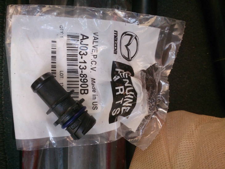

Нужно проверить систему вентиляции картера, а именно клапан PCV — система принудительной вентиляции картера двигателя . Этот клапан можно почистить или заменить полностью. Из-за него возможно идет свист.
примера клапана PCV на двигателе 3.0 Мазда Трибьют
