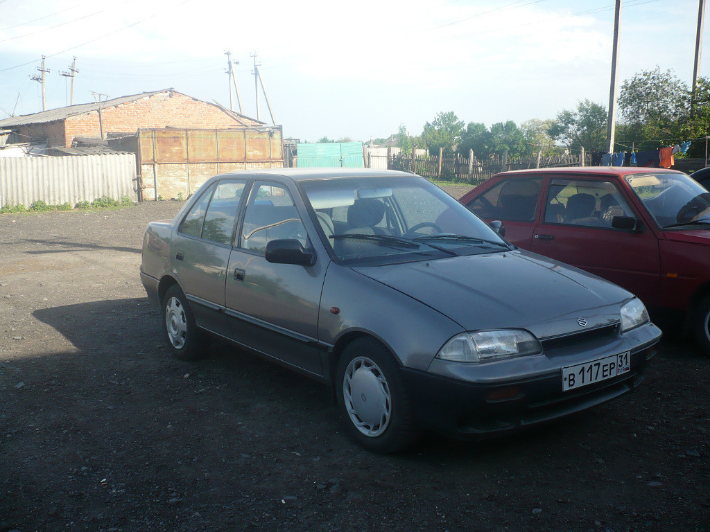

сашок дагаев 9 лет назад 1 602 Suzuki Swift Шины и диски Какая сверловка/разболтовка дисков Сузуки Свифт 1989 ? расверловка дисков на данную модель сузуки свифт 1989 год двигатель g 16 b 1.6
