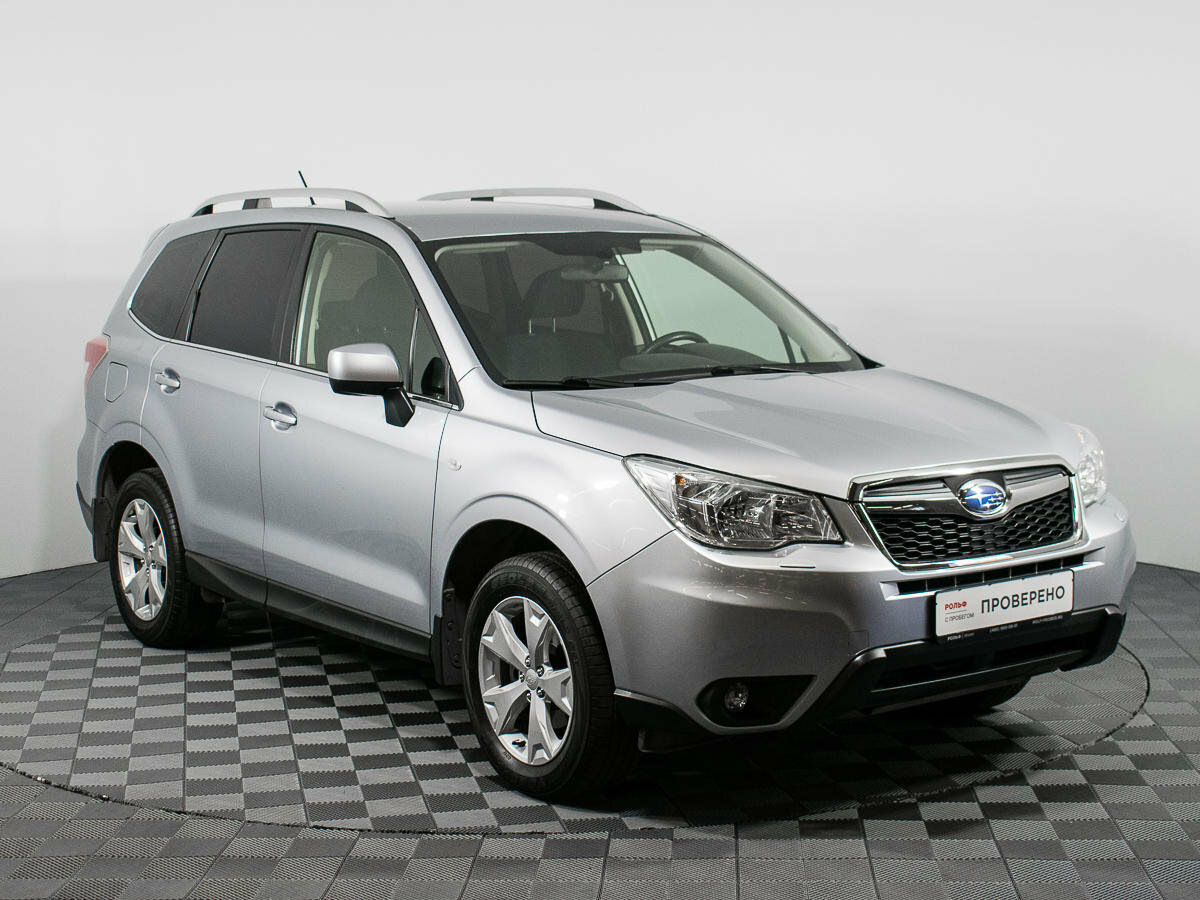

Subaru Forester SJ, выпускавшийся с 2012 по 2016 годы, оснащался 17-ти и 18-дюймовыми колесами.
Размеры:
225/60R17 7Jx17 ET48
225/55R18 7Jx18 ET48
Разболтовка — 5x100, диаметр ступичного отверстия — ЦО 56,1 мм
Subaru Forester SJ
