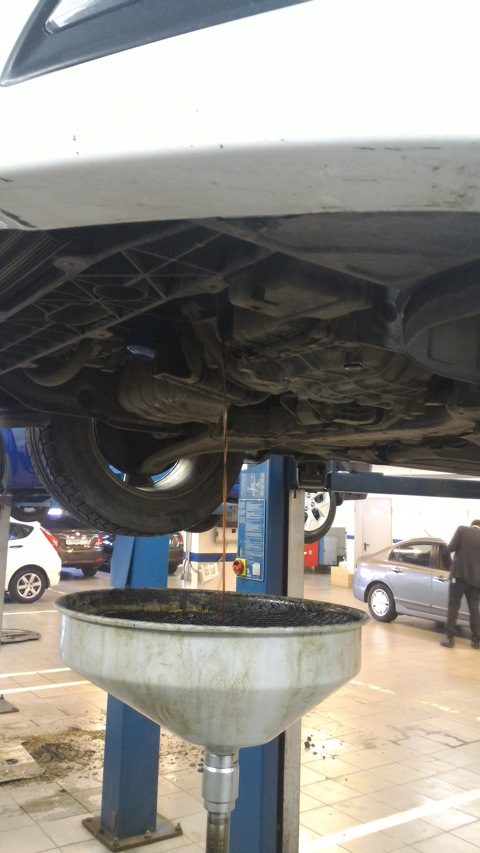

заливное отверстие находится в подкапотном пространстве, контрольное — сбоку в поддоне, а сливное, естественно, снизу.
Слив жидкости из АКПП
