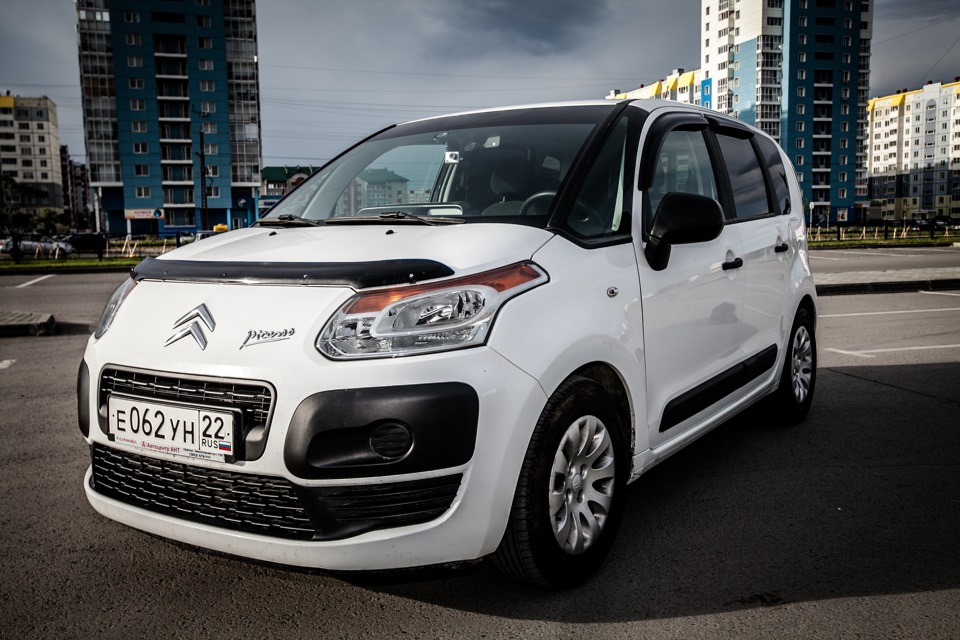

195/65 R15 подойдут ли такие шины на Ситроен С3 Пикассо 2014 ?
Хотел бы поставить на данное авто диск 15 и колесо 195/65
Ничего не будет задевать и шоркать . смогу ли я нормально ездить ?
На штатном диске 16 и резине 195/55 на плохих дорогах ( а их значительно больше как ни выбирай маршрут )
сильно пробивает , даже при давлении 2,2 Много раз портил диск , вплоть до того что стал тихоходом
E-mail: mkmeditel2009@mail.ru
С уважением Погодин Игорь
Штатные размеры шин — 195/60 R15 и 195/55 R16
195/65 R15 — вполне допустимый, так как имеет совсем небольшое отклонение от заводских! мягче станет немного и просвет чуть-чуть увеличится.
205.65 R15 — немного шире чем ваши, и создается впечатление, что они выходят из под арок, ваш варианты — будет практически идеальным
