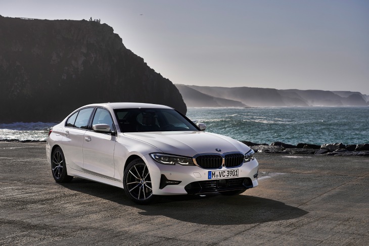

Артем Невский 7 лет назад 8 657 BMW 3 (G20) 2019–н.в. Шины и диски Размеры колес на BMW 3-Series G20 Здравствуйте! Какие параметры колесных дисков и шин на данный автомобиль с завода?
Седан BMW 3-Серии в кузове G20 с завода оснащается 18-ти и 19-дюймовыми легкосплавными дисками.
Параметры колес:
225/45R18 7.5Jx18 ET25
225/40 R19 спереди и сзади 255/35 R19. Ширина — 8J, вылет — ET27.
Разболтовка — 5x112, диаметр ступичного отверстия — ЦО 66.6 мм
