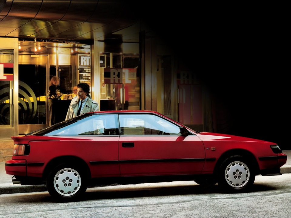

Celica в кузове T160, выпускавшаяся с 1985 по 1989 годы, оснащалась 13-ти и 14-дюймовыми колесами.
Параметры:
185/75R13, 6Jx13 ET40
175/70R14, 6Jx14 ET40
205/60R14
Разболтовка — 5x100
Toyota Celica T160
