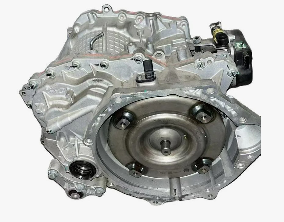

DSG DQ200

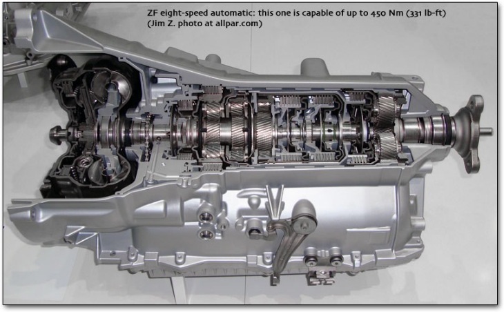

8-ступенчатая АКПП ZF8HP

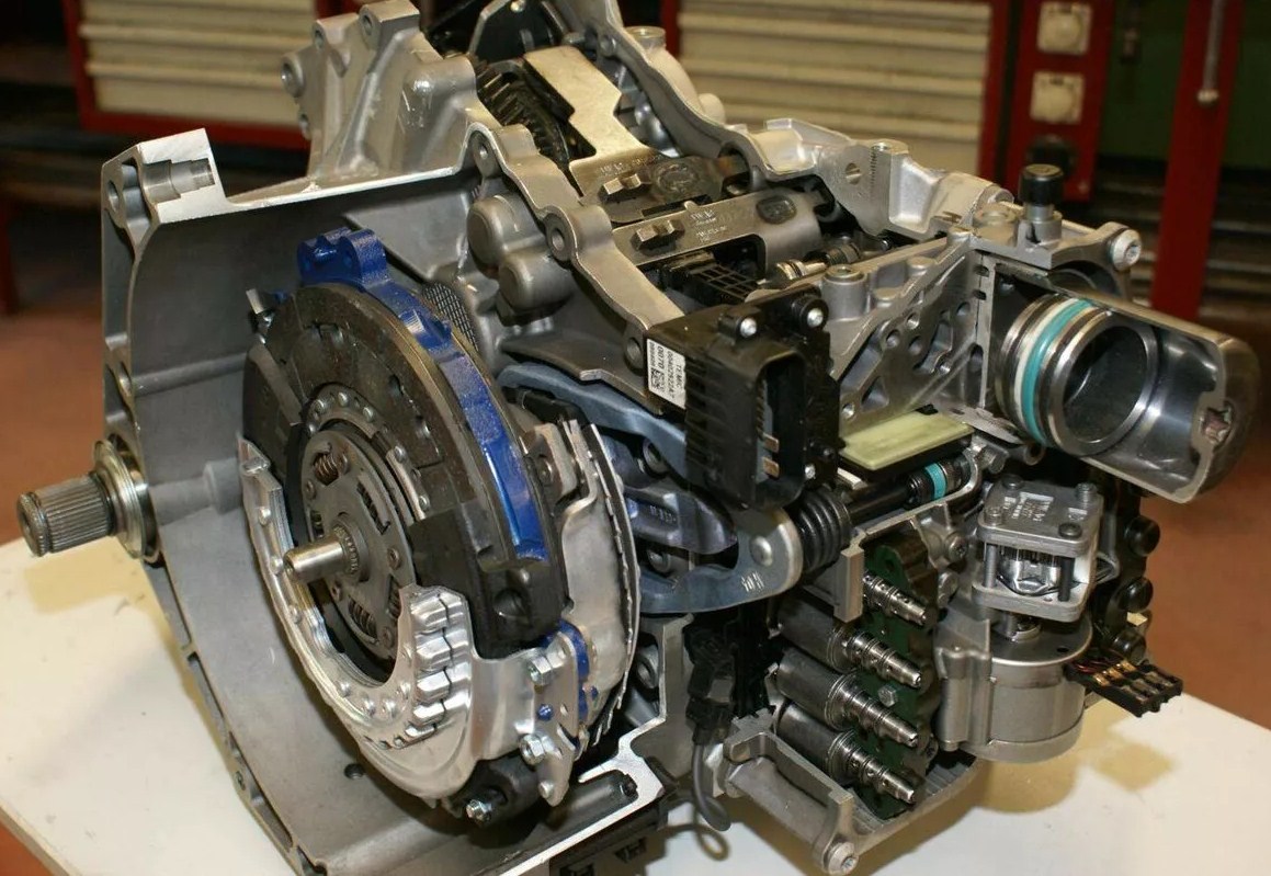

Вариатор Chery
