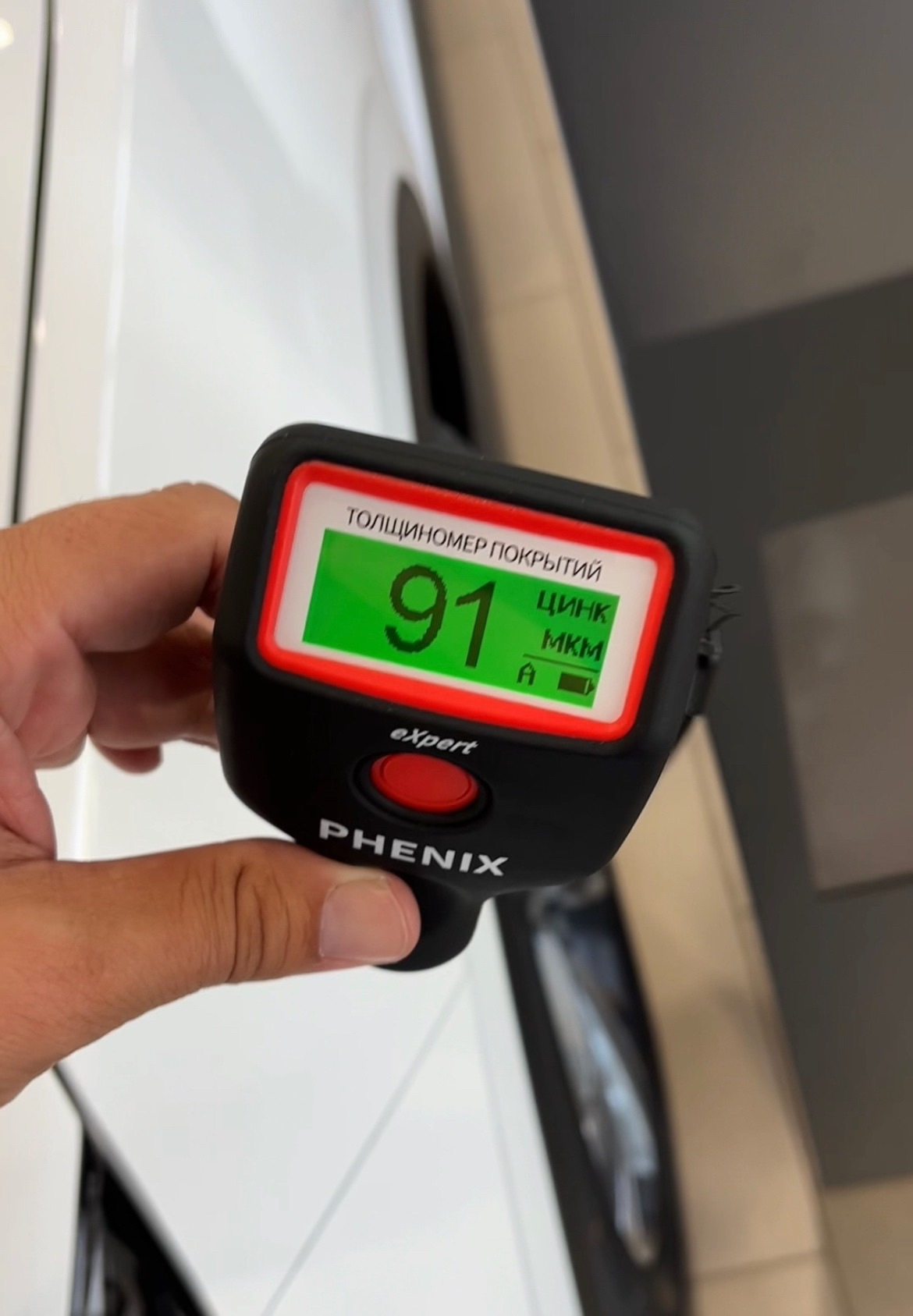

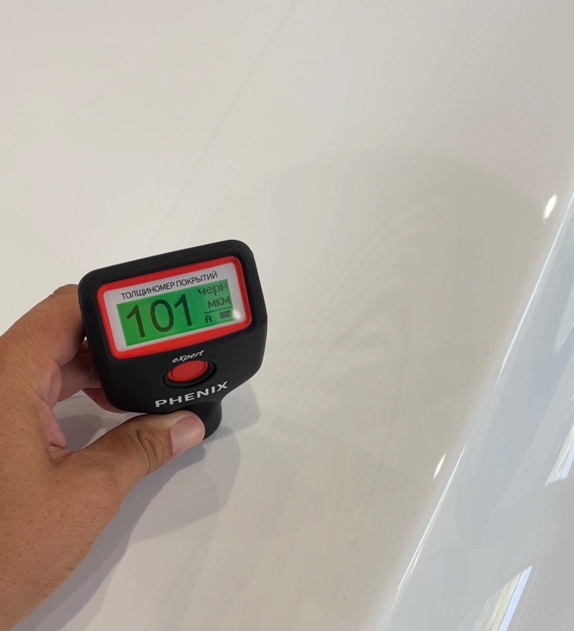

Кузов Belgee X50 (он же Geely Coolray первого поколения) оцинкован почти полностью, кроме капота и крыши. Причем оцинковка двухсторонняя. При покупке данного автомобиля рекомендуется защитить капот, кромку крыши бронепленкой во избежании образования коррозии на местах сколов.
Оцинкованы крылья, двери, каркас, пороги
Капот и крыша не оцинкованы
