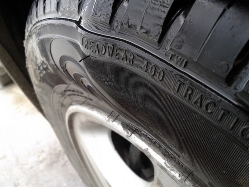

От удара об бордюр появилась грыжа, можно ли ездить?
Здравствуйте, недавно залетел на бордюр, в результате чего появилась небольшая грыжа на переднем колесе, скажите можно ли ее сделать как-то, и можно ли ездить на таком? также немного помялся диски, на езду вроде никак не влияет .
Обычно при попадании в яму или боковом ударе на шине появляется грыжа. Это означает, что повредился корд — жесткая боковина, которая держит шину.
Если грыжа небольшая, то можно и дальше ездить, но это колесо лучше поставить на заднюю ось, так как нагрузка на передней оси больше, чем на задней.
Как только заметите, что грыжа расползется, то есть увеличивается, то немедленно меняйте колесо. Есть риск того, что шины просто лопнет под нагрузкой.
Если вам предложат поставить внутр шины — камеру, то отказывайтесь от этой затеи. Это не решит проблему, а если колесо лопнет, то оно не даст необходимой прочности. И кроме того, колесо с камерой внутри будет вести себя иначе, чем беcкамерная.
Отремонтировать шину с грыжей невозможно, нельзя привести ее в изначальный заводской вид, хоть что с ней не делай.
Ощутить последствия неисправного колеса можно по ощущениям, например если колесо бьет, то стоит менять его.
В вашем случае необходимо выпрямить диски — это делается на специальном станке — прокатать диск, после чего заново отбалансировать и поставить на заднюю ось. И можно какое-то время ездить.
маленькая грыжа
большая грыжа
