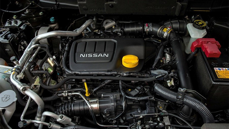

    • Каких-то особых нюансов по эксплуатации и обслуживанию нет. Главное — заливать качественную солярку и моторное масло. Масло в двигателе лучше менять каждые 10 000 км пробега или даже чаще, мотору от этого будет только лучше.
      Пройдусь по техническим характеристиками этого агрегата — они очень интересны.
      Итак, это турбодизель, объемом 1.6, мощностью 130 лошадиных сил и крутящим моментом 320 ньютон-метров, доступных при 1750 об/мин. Есть также модификации, выдающие 160, 163 и 165 лошадиных сил и 400 Hm момента, но только для российского рынка они недоступны.
      Агрегатируется с 6-ступенчатой механикой и бесступенчатым вариатором Jatco. Версия с МКПП ускорятся с нуля до сотни за 10,5 секунды, максимальная скорость составляет 188 км/ч. Средний расход топлива — 4,9 литра на 100 км пути.
      Все современные автомобили с дизельными моторами имеют сажевый фильтр, который минимизирует выбросы сажи вместе с отработанными газами. Не исключение и 1.6 DCI, который также имеет сажевый фильтр. Некоторые опасаются того, что по выходу из строя фильтр придется менять, а стоит он около 70 000 рублей. Причем, выйти из строя он может уже на 100 000 км пробега, ведь качество топлива в нашей стране оставляет желать лучшего.
      Но не стоит волноваться на этот счет, ведь современные мастера вместо замены сажевого фильтра попросту удаляют его и отключают программно. Да и то не факт, что фильтр выйдет из строя на 100 000 км. По-сути, его ресурс составляет чуть более 200 000 км пробега.
      Итак, из минусов — сажевый фильтр, а из плюсов — отличная тяга на низах, низкий расход топлива и небольшой транспортный налог.
      Для дальних поездок и езды по умеренному бездорожью такой вариант идеальный.
      В конце скажу, что кроме Nissan X-Trail T31, T32, этот двигатель устанавливается еще на Qashqai, Renault Kadjar, Fluence, Megane, Scenic и даже на Mercedes-Benz C-class.
      Привод ГРМ — цепной. Выпускается двигатель во Франции с 2011 года.
