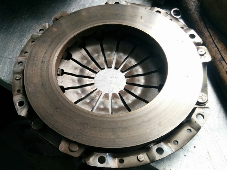

почитайте в Сети — много подобных проблем как у вас на Крете) обращаются к ОД — меняют диск сцепления не потому что он сгорел к этому пробегу, а потому что лепестки не соответствуют норме, то есть заводской брак.
Диск сцепления Хендай Крета
Не корзину сцепления меняют ли?
корзину и диск сцепления
