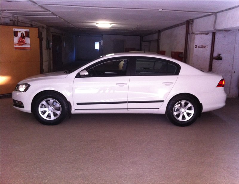

Не уверен, что 215.65 R16 не будут задевать, так как очень высокие, штатные ведь 215/55 R16. Также на таких колесах будет ездить мягче, но машина может плавать на скоростях.
У меня стоит высота 70 на летних, ооооочень мягко но на больших кочках цепляет арки, хочу попробывать 65 но не знаю будет ли она цеплять, посоветуйте кто знает
Поэтому компромиссный вариант — это 215/60 R16
Вот поставили 215/70 R16 — когда прямо едешь норм, а когда поворачиваешь руль, то задевают
215/70 R16
Возможно будут задевать арки, поэтому не стоит ставить! А какая цель у вас, чтобы ставить такие колеса?
