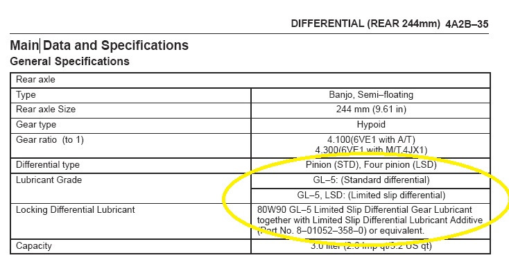

Castrol Syntrax Limited Slip 75W-140 75W140 GL5, можно залить и 75W90 или 80W90, только класса Gl-5 — как раз для самоблокирующийся дифференциал. А вообще по мануалу идет 80W90 GL5
Заправочный объем — 2,6 литра, интервал замены — каждые 30-40 тысяч км пробега.
