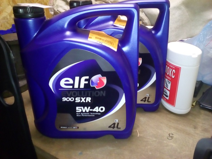

Обычно заливают фирменные масла ELF с вязкостью 5W30 или 5W40, но и не только.
Что залить:
Elf Evolution 900 SXR 5W40
Mobil 1 5W40
Aral High Tronic 5W40
COMMA XFLOW TYPE G 5W40
RAVENOL HCS SAE 5W-40
Motul 8100 X-clean 5W40
