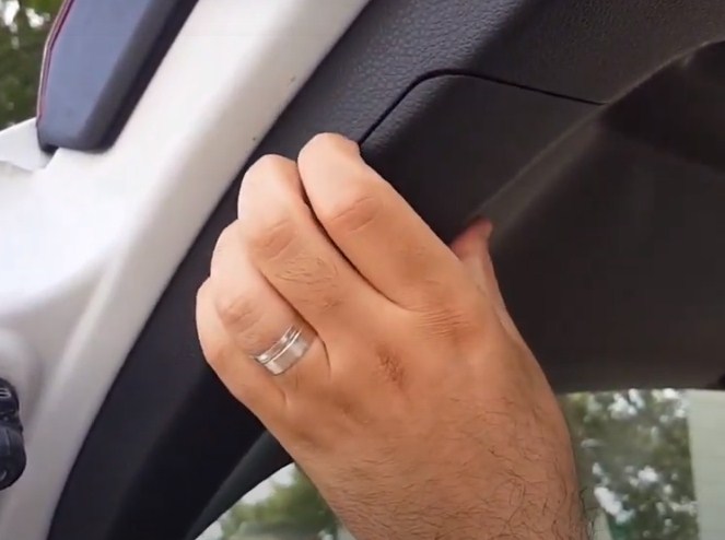

Чтобы заменить нужно открыть багажник, там на обшивке поддеть отверткой или другим предметом фиксатор клапана обивки, вынуть фонарь и заменить лампочку.

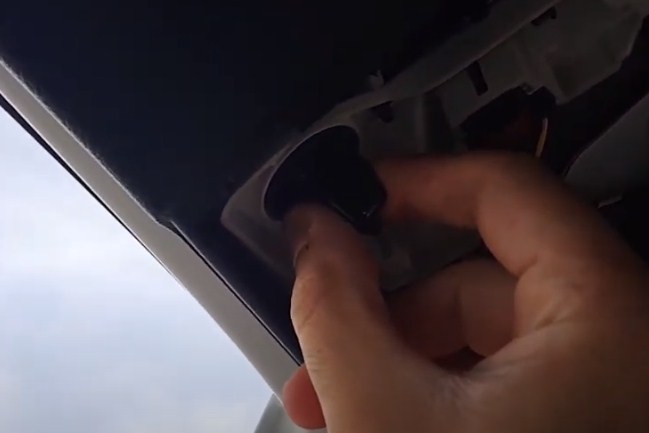

Заменить легко:
1) Открываете крышку багажника, пальцами отстегиваете пластиковый тоннель фары.
2) Откручиваем свечу где находится лампочка, вынимаем ее и меняем лампочку W16W.
Если хотите взять светодиодную лампу, то нужно искать с обманкой, иначе на БК будет появляться ошибка.
