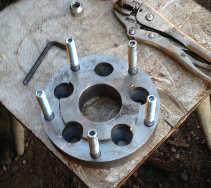

Вот решение из Сети: выточили переходные проставки, толщина задних проставок 30 мм, передних — 20 мм.
Переходные проставки
Проставка

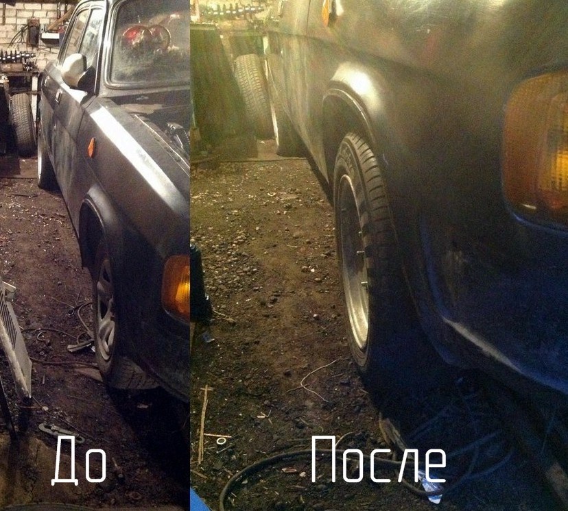

Как это выглядит на практике
Нет ,у меня на машине 5*139.7 и на дисках 5*139.7 . Я пробовал цепляет сильно
