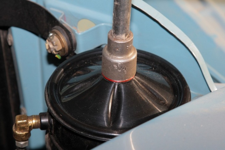

Для замены масляного фильтра тонкой очистки нужно головкой на 24 открутить крышку.

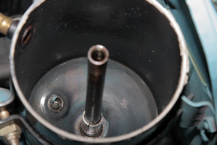

Далее высосать с помощью шприца содержимое, предварительно вынув фильтрующий элемент.
Вытираем все внутри.

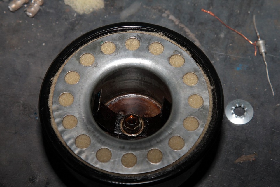

Вставляем фильтр.

Откручиваем крышку
высасываем масло
вытираем
