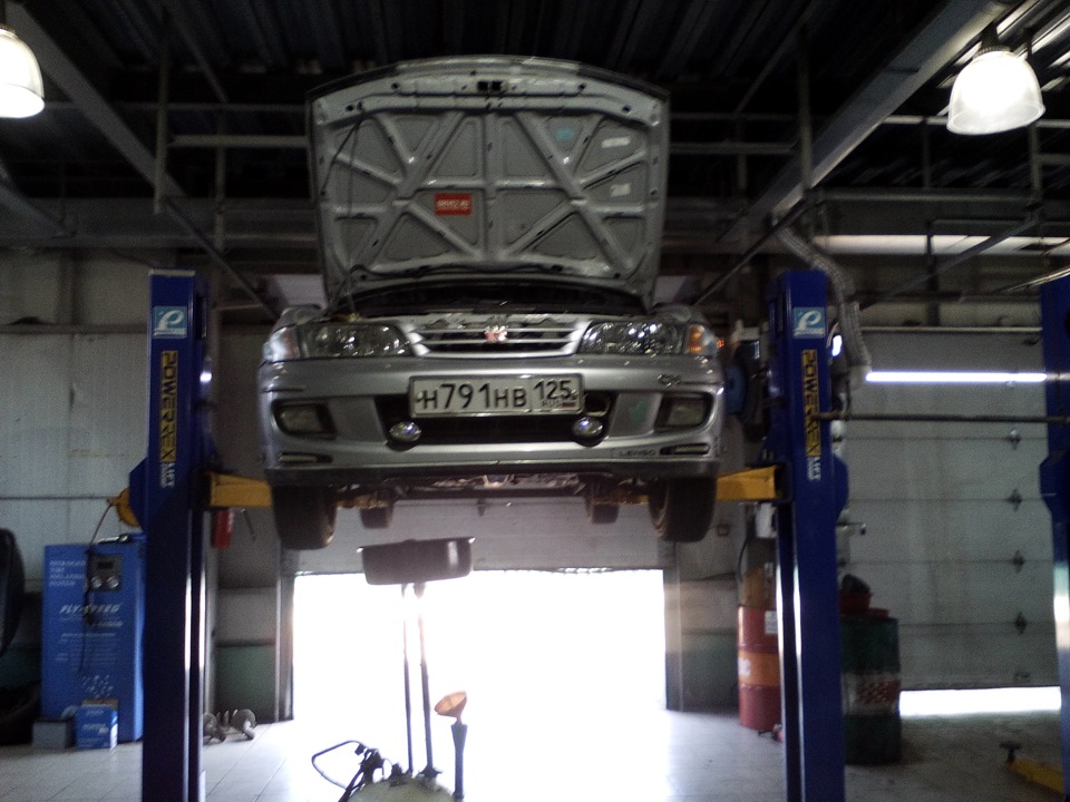

В моторы модели пульсар рекомендуется заливать синтетическое моторное масло 0W-30, 5W-30, 5W-40, а также полусинтетическое 10W-40 или 10W-30. Выбор зависит от сезона, например летом можно полусинтетическое, а зимой синтетику. Про вязкость — https://avtoexperts.ru/article/sekrety-vyazkosti-motornogo-masla/
Важно, чтобы масло соответствовало классам ACEA A3/B3, API SN и выше SP. Для дизелей ACEA C4. . Объем масла в ДВС:
Мотор 1.5 (GA15DE) — 3,2 л 1.6 (GA16DE) — 3,2 л 1.8 (SR18DE/Di) — 3,4 л 2.0 (SR20DE/DET) — 3,4 л
Интервал замены — каждые 10 000 км или раньше, в зависимости от условий эксплуатации.
Объем масла в ДВС:
