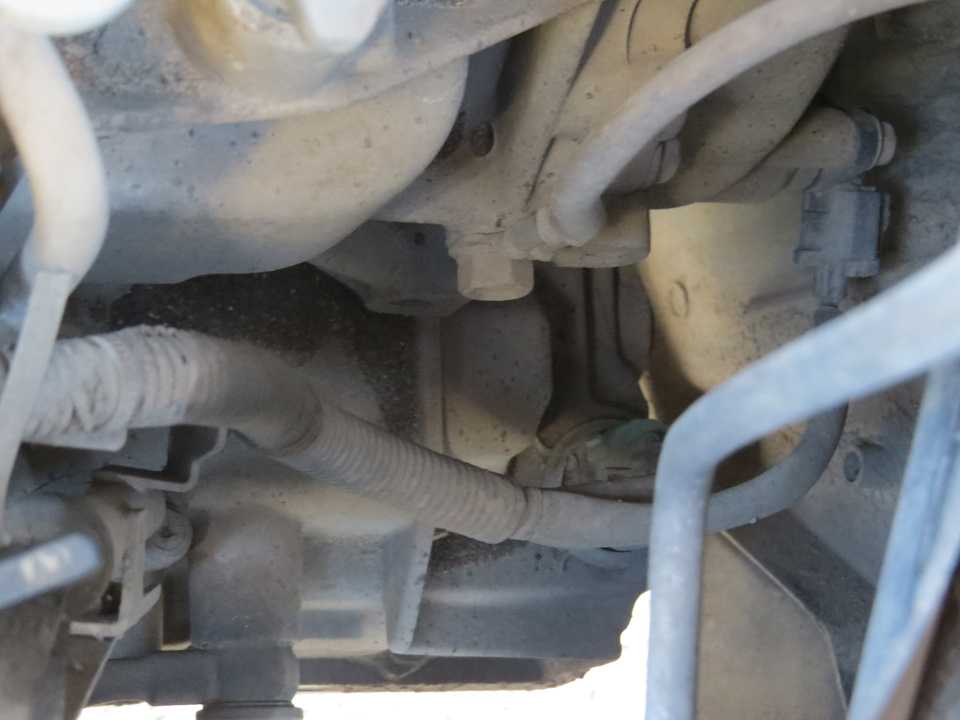

без фильтра
внешний фильтр вариатора — от модели Murano
