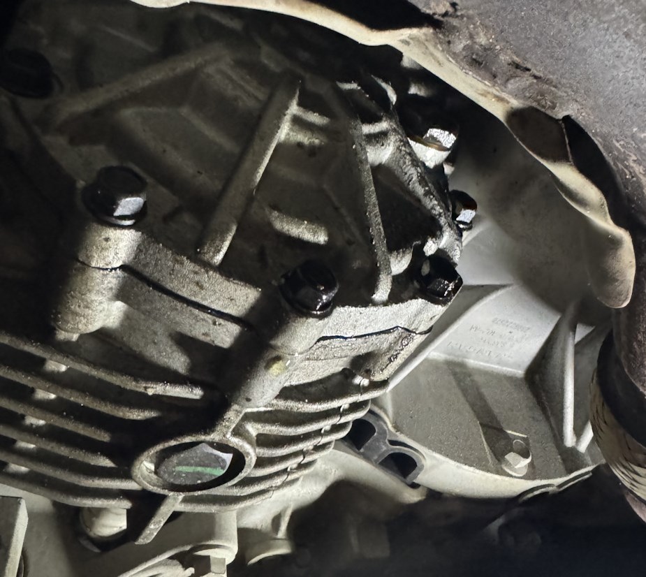

Вид на привод задних колес и муфту Haldex

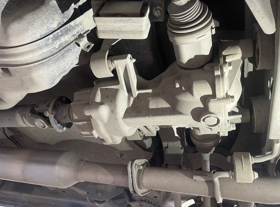

Редуктор
