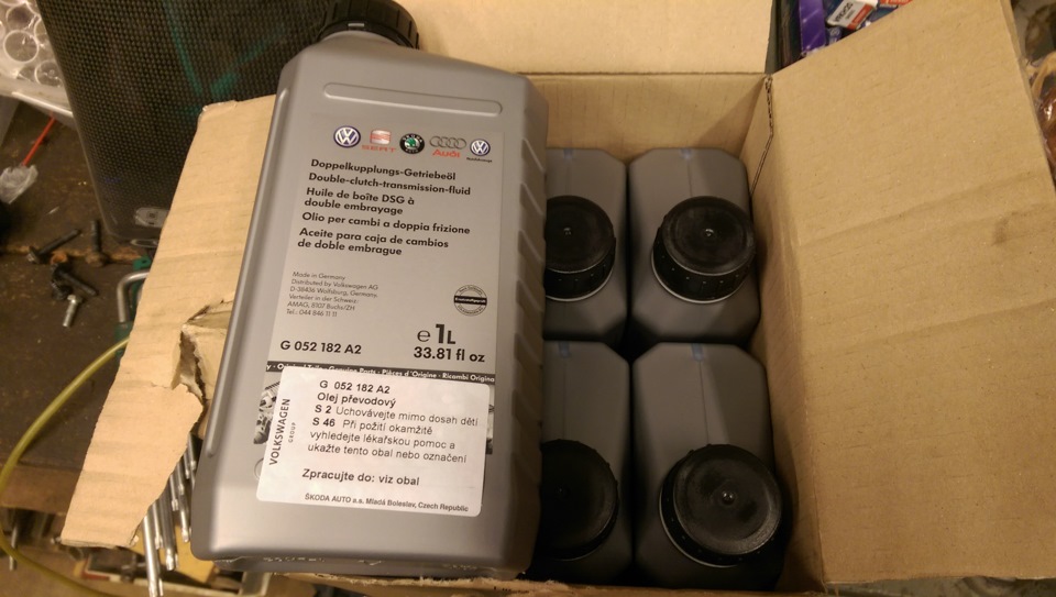

В 6-ступенчатую роботизированную коробку передач DSG (DQ250) рекомендуется заливать оригинальное трансмиссионное масло G 052 182 A2.

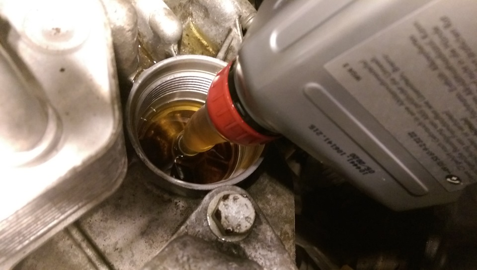

Для замены достаточно 5 литов масла. В качестве альтернативы этому маслу подойдет Castrol transmax dual .
Интервал замены — каждые 50 000 км пробега.
Оригинальное масло G 052 182 A2
