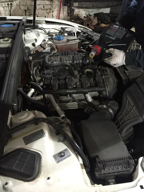

Филипп Денисов 11 лет назад 5 535 Audi A5 (B8) 2007–2016 Эксплуатация и обслуживание Какое масло залить в Ауди А5 ? Добрый день! Подскажите какое моторное масло следует заливать в двигатель Audi A5? Сколько литров нужно для моторов 1.8, 2.0 и 3.0 и 3.2 литра ?
В двигатели Audi A5 рекомендуется заливать синтетическое моторное масло со степенью вязкости 5W30 и с допусками VAG 504-507.
По поводу того, сколько литров требуется?
В двигатель 1.8 — 4 литра масла
В двигатель 2.0 — 4,6 л
В двигатель 2.7 — 6.9 л
В двигатель 3.0 — 6.9 л
и в двигатель 3.2 л — 6,2 л масла
Подходящие масла:
Castrol Edge 5W30
Motul Specific 504 00 507 00 5W30
Mobil 1 5W30
Менять жидкость в двигателе рекомендуется каждые 15 000 км или раньше, в зависимости от условий эксплуатации.
