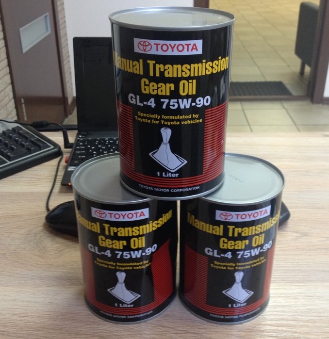

В механическую коробку передач Тойота Хайлюкс рекомендуется заливать трансмиссионное масло Toyota API GL-3, LF SAE 75W-90, SAE 75W. Для замены потребуется чуть больше 2 литра.
По регламенту нужно проверять масло в МКПП каждые 40 000 км пробега, в случае чего, заменить.

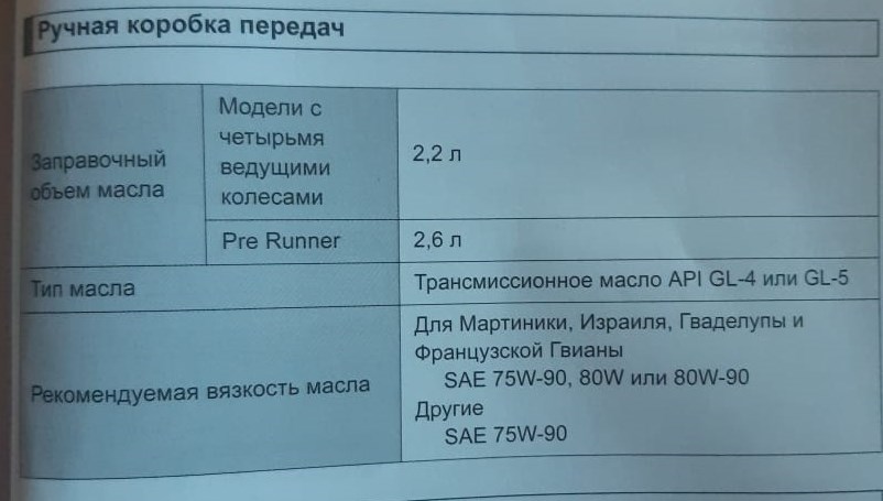

В коробку требуется 2,5 литра масла. Заливайте 75W90 Gl4/GL5, а также можно 80W90
Масло Castrol
Из инструкции по эксплуатации
