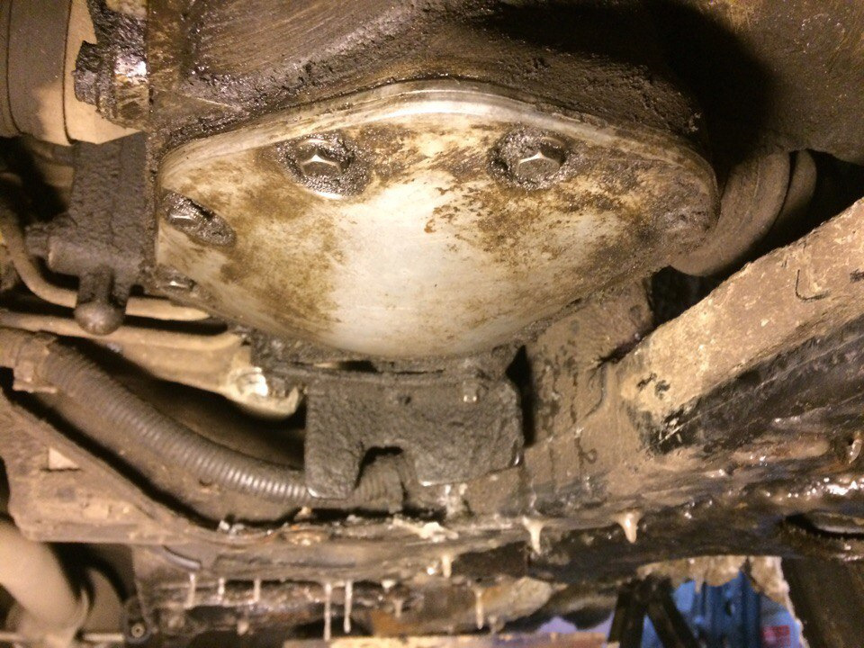

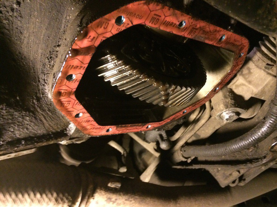

Снимаем поддон коробки, все то масло что есть должно вытечь, промыть поддон, установить на место. Залить свежее масло через заливное отверстие, которое расположено в подкапотном пространстве.
Поддон МКПП
Со снятым поддоном

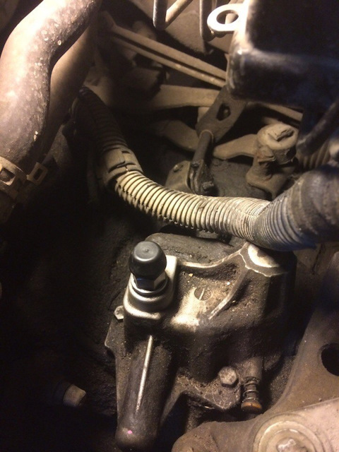

Заливная пробка
