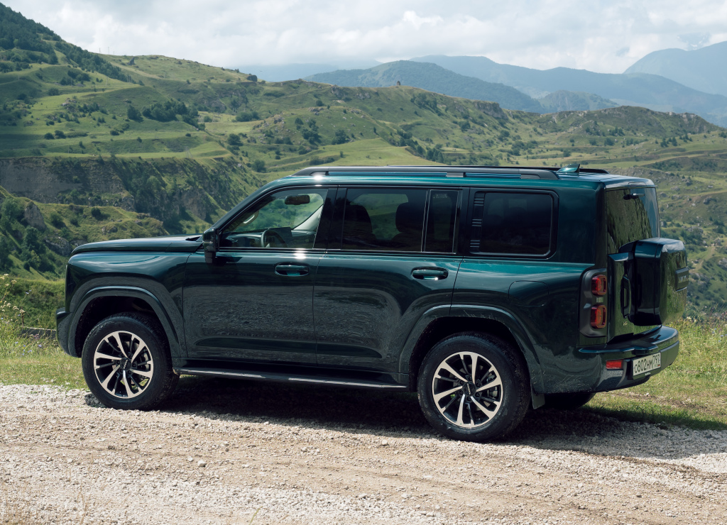

Китайский рамный внедорожник Haval H9 с завода оснащается 18-ти и 19-дюймовыми легкосплавными дисками, в зависимости от комплектации. Elite — колеса R18, а Premium — R19.
Размеры:
265/60R18 8Jx18 ET36
265/55R19 8.5Jx19 ET36
Диск: разболтовка — 6x139.7, диаметр ступичного отверстия — ЦО 100.1 мм.
