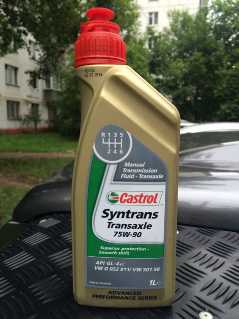

В механическую коробку передач нужно заливать масло синтетическое 75w90 GL-4+, напимер Castrol Syntrax Universal Plus 75W-90l или Ford 75-90 BO — оно является оригинальным.

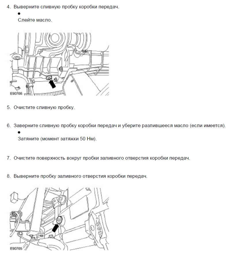

инструкция по замена масла МКПП
