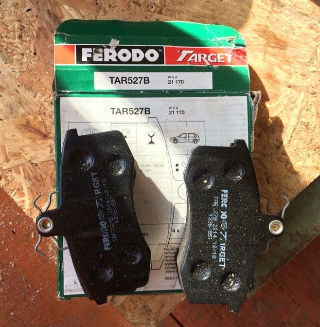

Начнем с выбора колодок, выбрали Ferodo TAR 527B

Тормозные колодки
