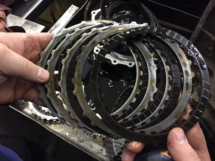

Когда пропадает передача или например задняя скорость, то это признак сгоревших фрикционов. Требуется замена.
