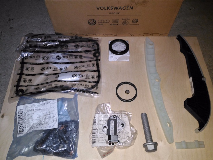

Вот что нужно для замены цепи ГРМ 1.8 TSI.
1) Цепь ГРМ VAG 06K109158AD
2) Натяжитель цепи VAG 06K109467K
3) левый успокоитель цепи VAG 06H109509Q
4) верхний успокоитель цепи VAG 06K109469N
5) правый успокоитель цепи VAG 06K109469M
6) Прокладка верхней крышки ГРМ VAG 06H103483C
7) Кольцо уплотнительное крышки ГРМ VAG 06H103483D
8) Кольцо уплотнительное ГБЦ VAG N91000101
9) Сальник коленчатого вала передний VAG 06H103085G
10) Болт шкива коленчатого вала VAG WHT001760
Возможно еще какие то детали потребуются, так что нужно уточнять непосредственно перед заменой у мастеров.
Обычно продаются готовые рем-комплекты, там все уже есть.
