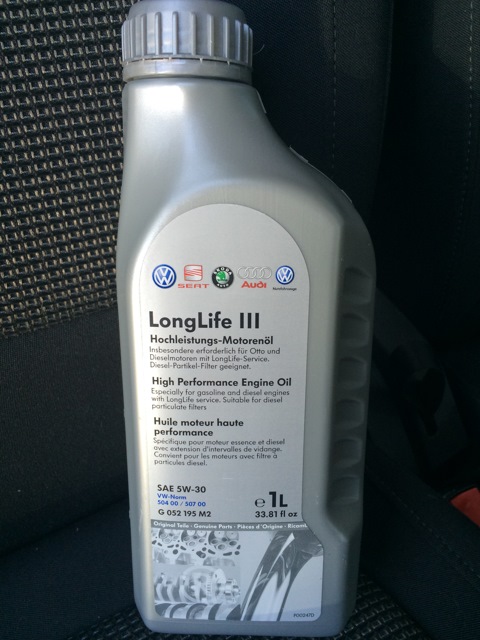

Для турбированных двигателей Фольксваген Шаран следует заливать синтетическое моторное масло 5W30 с допусками VW. Такое масло — это оригинальное VW LongLife III, также на рынке множество аналогов других фирм например Castrol EDGE Professional LongLife III VW 5W/30 и другие.
Периодичность замены — каждые 10-15 000 км пробега или раз в год. Для полной замены понадобится до 5 литров масла.

VW longlife 5W30
