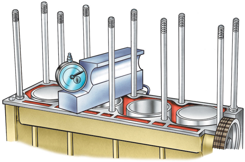

Вот что написано в книге:
Прижатая головкой гильза должна выступать на величину от 0,02мм. до 0,10 мм. Используется приспособление для прижима гильз. Это набор толстых шайб и обычно старые поршневые пальцы. Их одевают на шпильки головки и затягивают гайки, потом меряют зазор (выступание гильзы). Приспособление нужно и для установки поршней, так как при проворачивания коленвала поршнем вытолкнет незакрепленные гильзы.
