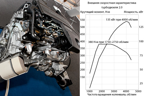

Этот рядный четырехцилиндровый дизельный двигатель с двумя турбокомпрессорами TwinPower Turbo устанавливается на BMW 3-Series GT, 3-Series, BMW 4 Series 420d, BMW X3 xDrive 20d, BMW 120d xDrive. Соответствует нормам токсичности Евро-5 . Объем агрегата — 2,0 литра, мощность — 184 л.с. и 380 Н•м.
Все дизельные двигатели BMW могут работать в паре либо с шестиступенчатой механикой, либо с восьмиступенчатым автоматом фирмы ZF. Мотор оснащается сажевым фильтром, не требующим обслуживания.
Отличается тяговитостью и экономичностью. В частности, на 100 км пути в смешанном цикле, например, BMW 320d xDrive израсходует 5,1 литра солярки если ехать не спеша, если все время ехать в гоночном режиме, то до десяти литров. Это отличный показатель. Разгон с места до сотни — 7,9 секунды, максимальная скорость 225 км/ч.
