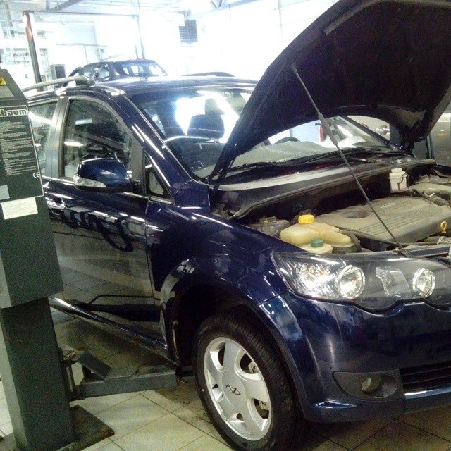

Андрей Егоров 10 лет назад 3 259 Chery CrossEastar Эксплуатация и обслуживание Chery CrossEastar — какое масло в двигатель? Какое масло и сколько литров заливать в мотор ЧериКросс эстар ?

В двигатель 2.0 л этого автомобиля заливается 4,4-4,5 литра моторного масла. Периодичность замены — каждые 10 000 км или раз в год. Можно лить синтетическое 5W40 или 5W30, а также полусинтетическое 5W40.
