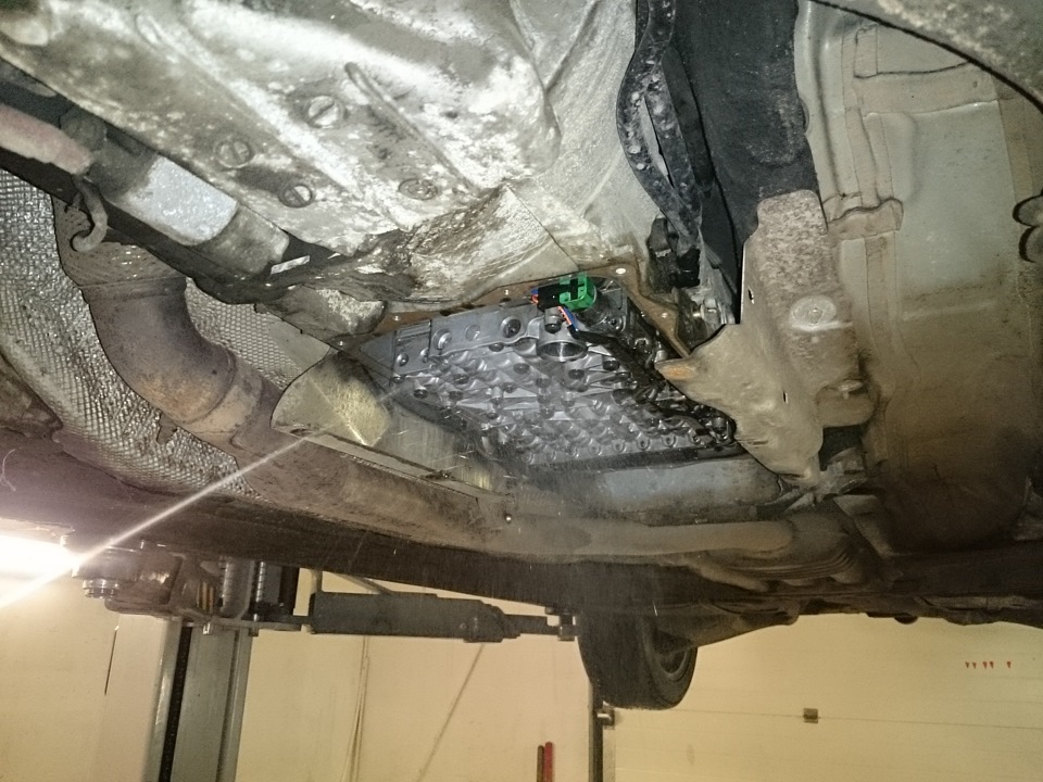

Сливаем масло из АКПП BMW F10
промываем мехатроник

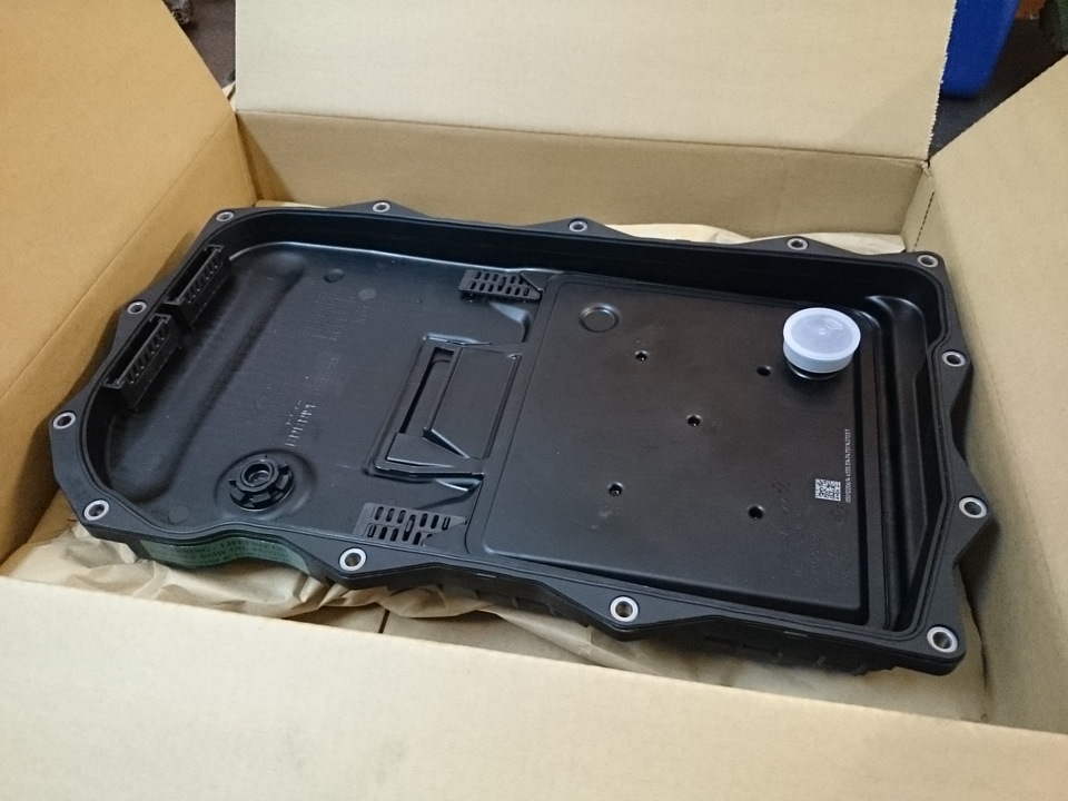

новый поддон АКПП BMW F10

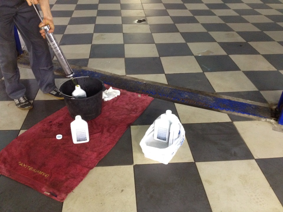

А вот как заливать масло в данную АКПП
