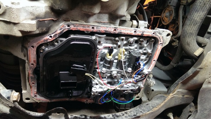

Сейчас, если коробка так тупит, то сразу не меняйте, иначе можете потратить деньги и придется все сливать заново. Проверьте коробку на ошибки, снимите поддон — покажите реальному мастеру, пусть посмотрит что там.

акпп мазда 3 BK
