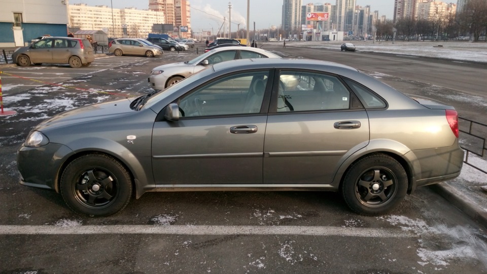

С завода стоят Continental 195/55/R15, под замену подойдут 205/60R15 и 195/65/15 — затирать не будут. Вот фото Gentra с такими колесами
195/65/R15
205/60R15
