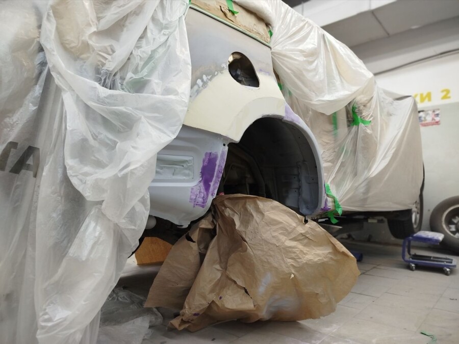

Чтобы крылья были окрашены равномерно, а также чтобы вы смогли обнаружить скрытые дефекты, деталь рекомендуется снять.
Сняли крыло для оценки

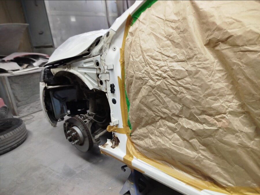

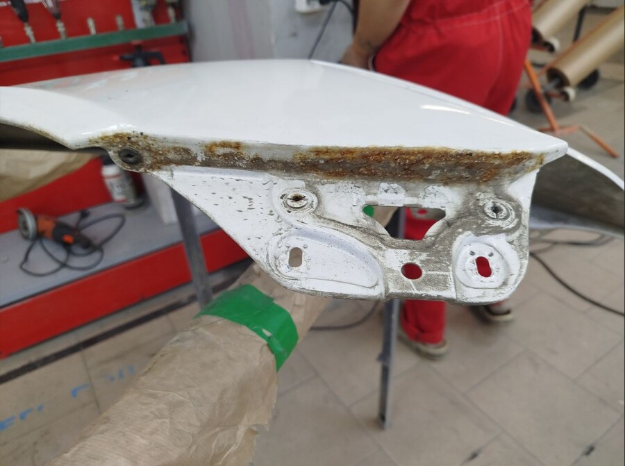

После снятия важно тщательно осмотреть элемент на наличие вмятин, царапин, сколов, очагов коррозии. Можно выделять их мелком, чтобы не пропустить ни одного повреждения, поскольку даже маленькая точка коррозии склонна со временем разрастаться.
Коррозия на крыле
Коррозия на крыле

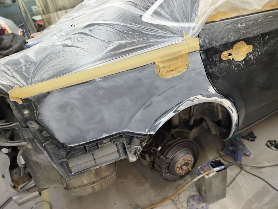

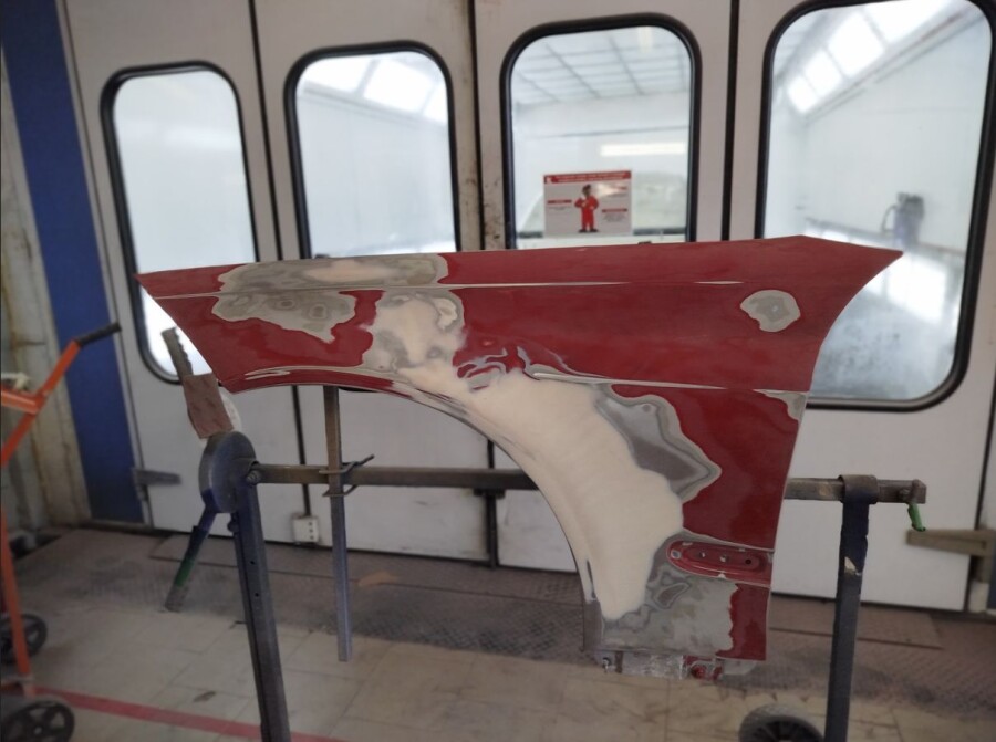

Шпатлёвка
Шпатлевка необходима для заполнения неровностей детали — царапин, трещин, сколов. Она помогает создать ровную поверхность крыла, на которую гораздо лучше ложаться следующие слои ЛКП.
Переизбыток шпаклевки — это тоже минус, поэтому в нашем сервисе мы придерживаемся принципа минимизации данного этапа. А именно — стараемся устранять повреждения другими методами, используя шпатлёвку лишь там, где она действительно необходима.
Шпатлевка
Шпатлевка
Шпатлёвка представляет собой жидкий состав или густую пасту, состоящую из полимеров, талька, а также дополнительных компонентов (например, стекловолокна, углеродного волокна или алюминиевой пудры). Своими руками её наносят тонким слоем с помощью шпателя, при работе с жидким вариантом допускается использование краскопульта. После полного высыхания поверхность шлифуют, чтобы убрать излишки материала.

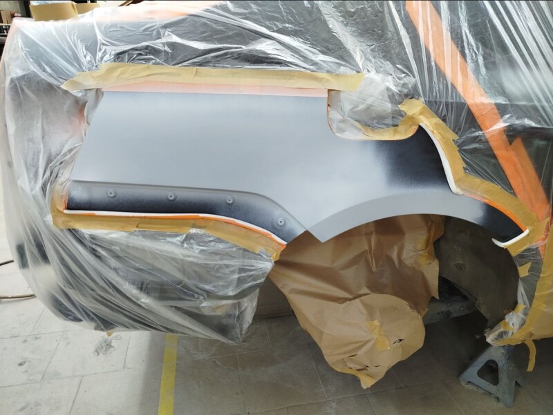

Грунтовка
Автомобильный грунт отвечает за адгезию краски и лака, также он обеспечивает металлу защиту от коррозии и других внешних факторов. Грунтовка крыла своими руками — не менее важный этап, чем все предыдущие.
Есть два типа составов для грунтовки — первичные и наполнители. Первичные (они же праймеры) представляют собой кислотные составы, которые протравливают металл, защищая его от коррозии. Наполнители (филлеры) наносятся сверху: они заполняют микротрещины, поры и любые неровности, подготавливая поверхность к нанесению краски.
Грунтование поверхности
Если вы выполняете покраску крыла своими руками, то можно выбрать грунт-изолятор. Это относительно универсальный материал, с помощью которого проводят локальный и полный ремонт.
Грунтовка может реализоваться в банках или баллончиках, от этого зависит способ нанесения. Главное правило — наносить состав тонкими слоями, позволяя каждому из них просохнуть.

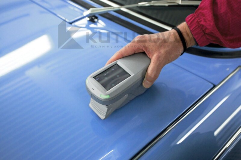

Если же речь идёт о ремонте детали, то здесь важно, чтобы цвет автоэмали совпадал с цветом заводского покрытия. Для этой цели в нашем сервисе кузовного ремонта работает колорист, который выявляет нужный оттенок спектрофотометром.
Подбор краски
Подбор краски

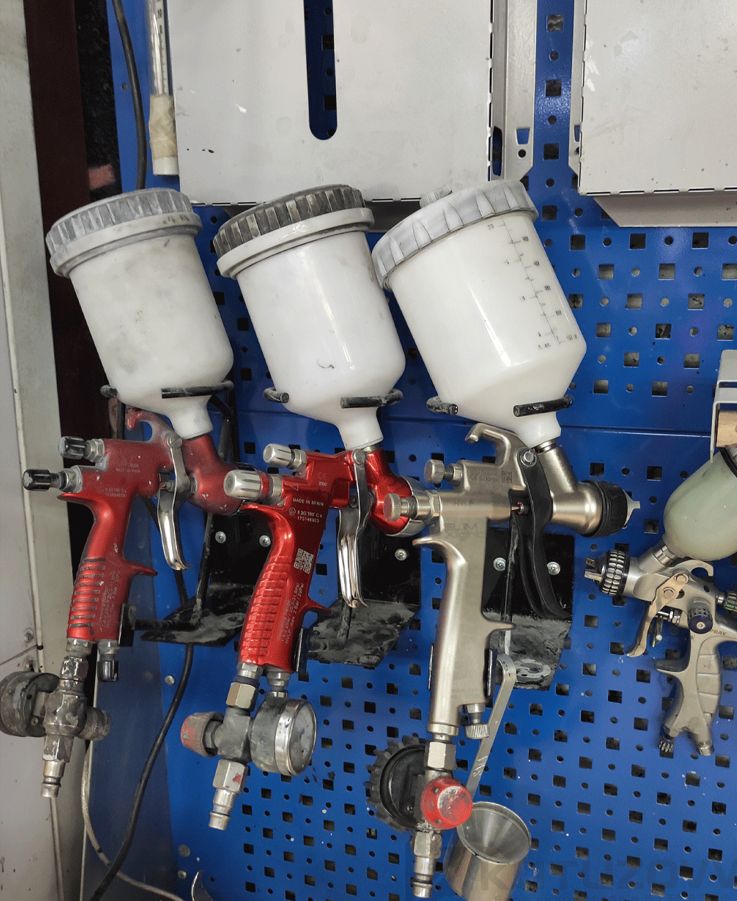

Покраска осуществляется краскопультом — это наиболее удобный инструмент для нанесения автоэмали, который в правильных руках способен обеспечить покрытие, мало отличимое от заводского. Конечно, можно красить баллончиком, но в этом случае гораздо сложнее избежать потёков и наплывов.
краскопульт
Краскопульт для покраски кузовных элементов
Краска наносится в 2-3 слоя, каждый тщательно просушивается. Нанесение осуществляется быстрыми, ровными движениями. Рекомендуется заранее отработать их на куске картона или подобной заготовке, чтобы отследить наличие дефектов.

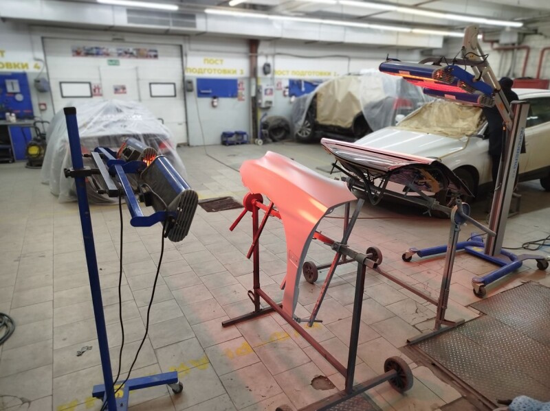

Лакировка
Лак дополнительно защищает металл и слой краски, а также придаёт детали желанный блеск. Автомобильный лак также наносят краскопультом, в 2-3 тонких слоя. Важно, чтобы краска полностью высохла. При нанесении выбирается такая точка обзора, при которой видно отблеск в зоне нанесения — этот способ позволит не переборщить с материалом, а также не пропустить участки.
Как и краска, лак требует поддержания определённой температуры и уровня влажности в помещении — нельзя работать при слишком низкой (менее 15°C) или слишком высокой температуре (более 25°C), влажность выше 80% также может привести к непредсказуемому поведению материалов.

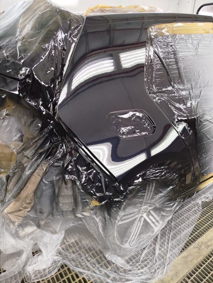

Покраска крыльев автомобиля
Поэтому мы предлагаем довериться опытным мастерам. Сервис кузовного ремонта KUTUZOVV — это команда профессионалов. У нас можно покрасить передние или задние крылья автомобиля. Гарантируем строгое соблюдение технологии.
