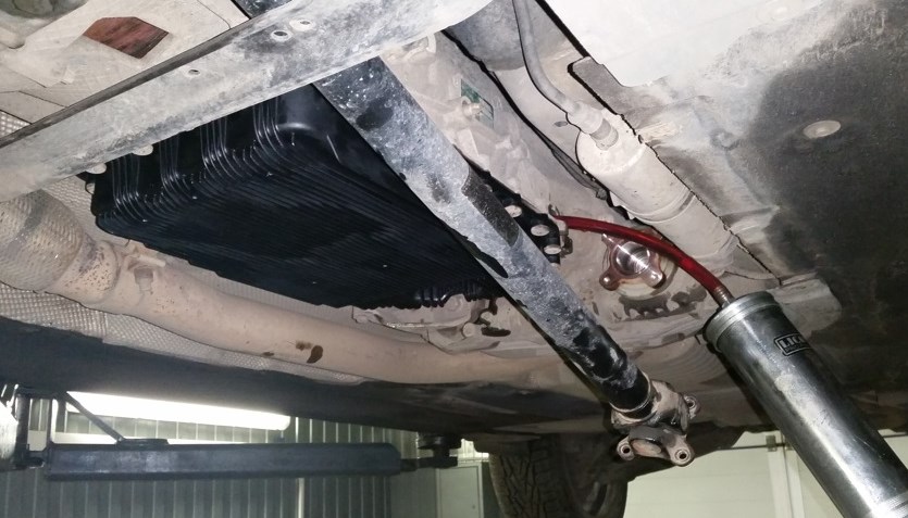

На фото - замена масла в АКПП BMW X1
На фото — замена масла в АКПП BMW X1

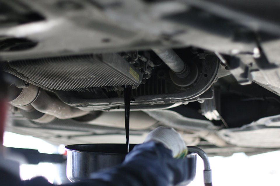

Сливается масло из АКПП

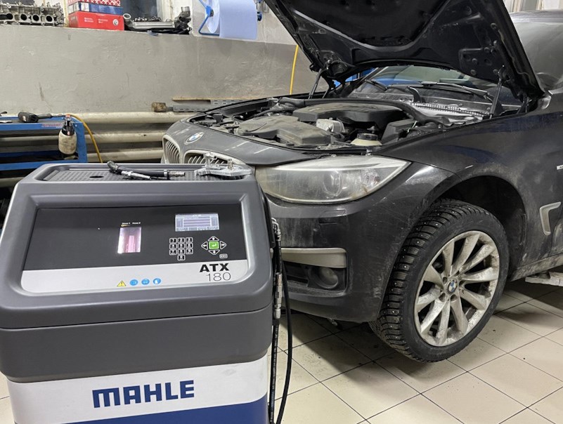

Полная замена масла в АКПП БМВ проводится через специальный аппарат. На первом этапе старое масло сливается через поддон. Затем подсоединяется агрегат, который одновременно высасывает отработанную жидкость и заливает свежее масло. Автомобиль следует завести на холостых оборотах. В это же время происходит промывка всей системы АКПП, что очищает ее от примесей, грязи и мусора. Сигналом полной замены служит появление чистого светлого масла в сливном отверстии. Также на новые заменяется масляный фильтр и поддон.
Аппаратная замена масла в АКПП

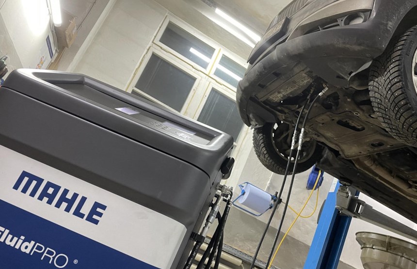

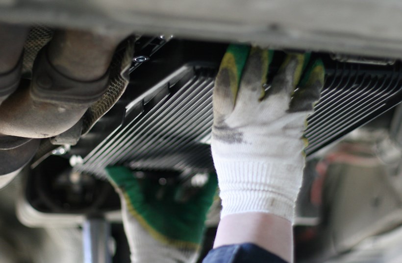

Ставим на место крышку АКПП
