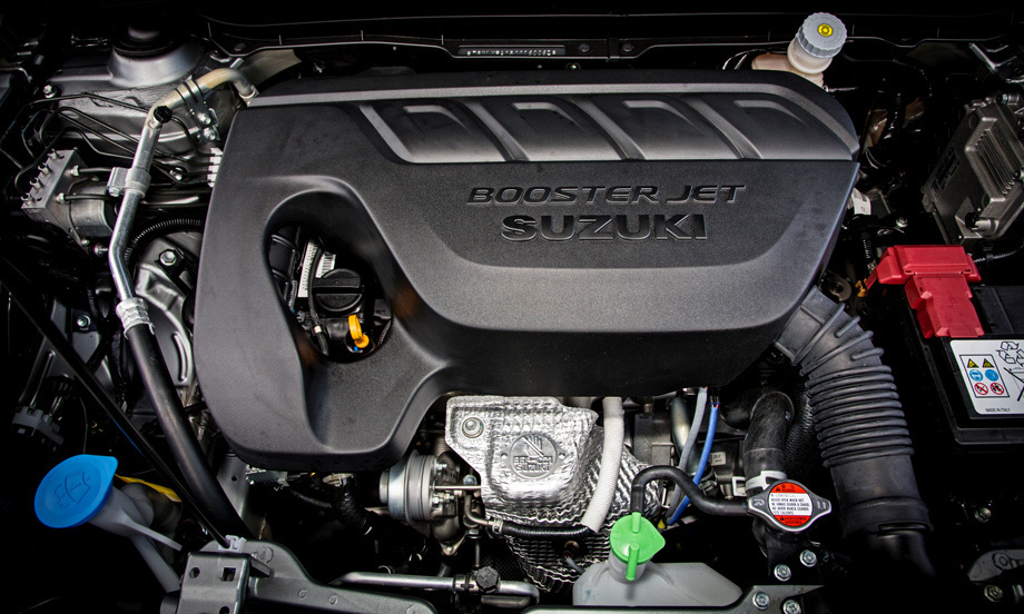

Турбированный двигатель 1.4 Boosterjet, мощностью 140 сил и 220 ньютон-метров крутящего момента, имеет алюминиевый блок. Прогревается нормально. Жалоб на него со стороны владельцев нет.

Boosterjet
