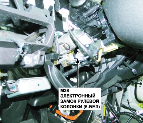

С такой причиной заезжают люди к официальным дилерам и те после диагностики указывают на такие причины и их решение:
1) замена замка рулевой колонки — стоит около 15 000 руб,
2) прошивка мозгов замка, либо блока управления
ну и попробуйте отсоединить клеммы АКБ и заново поставить, потом попытаться завести. у вас машина не на гарантии? просто Kia могут бесплатно приехать за ней забрать и продиагностировать. Если на гарантии и бесплатно устранить проблему
