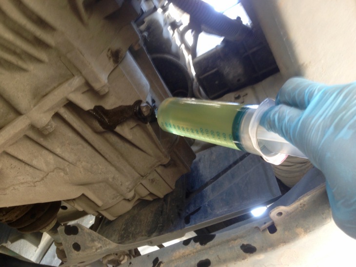

В механическую коробку передач рекомендуется заливать оригинальное трансмиссионное масло Hyundai/Kia MTF 75W-85 (артикул 04300-00110). Для замены нужно 1,9 литра.
Схема замены: Открутили сливной болт, слили масло. Затем заливаете через заливное отверстие, до тех пор пока не потечет.
Интервал замены — каждые 50-60 000 км пробега.
Сливная пробка
Оригинальное масло
Заливаем масло
